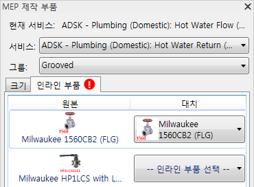

    MEP 제작 부품 팔레트에 선택한 배관/덕트장치/격리에 대한 서비스 및 크기의 정보가 표시됩니다.
    팁: MEP 제작 부품 팔레트가 활성화된 경우 Tab 키를 눌러 크기 필드 간에 빠르게 이동할 수 있습니다.
    MEP 제작 부품 팔레트 상의 부품 크기 위로 마우스 포인터를 이동하면 해당 배관/덕트장치/격리가 도면 영역에서 강조 표시됩니다.

  5. 인라인 부속 탭에서 필요한 경우 새 부속(일반적으로 밸브 및 댐퍼)으로 매핑을 지정합니다.
    주: 크기 변경은 사용하는 장치 유형에 영향을 줄 수 있습니다. 장치 탭에 빨강 느낌표가 표시되는 경우 하나 이상의 원래 부속에 대해 대치 부속을 선택해야 합니다.
