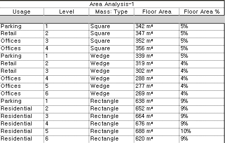

  5. 일람표에서 각 매스 바닥에 용도를 지정합니다.
    각 레벨의 용도 열에 문자를 입력합니다. 초기 값을 입력한 후에 나머지 행에 대해 필드를 클릭한 다음 리스트에 있는 값을 선택할 수 있습니다.

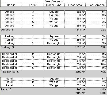

    다음으로 아래와 같이 용도별로 일람표를 정렬하고 일람표의 소계를 계산합니다.
  6. 특성 팔레트에서 일람표의 특성에 액세스합니다.
  7. 정렬/그룹화에 대해 편집을 클릭합니다.
  8. 일람표 특성 대화상자의 정렬/그룹화 탭에서 다음을 수행합니다.
    1. 정렬 기준에 대해 다음을 선택합니다.
      • 용도
      • 오름차순
      • 바닥글
      • 제목, 개수 및 합계
      • 빈 선
    2. 다음 기준에 대해 레벨과 오름차순을 모두 선택합니다.
    3. 대화상자의 하단에서 다음을 선택합니다.
      • 총계
      • 제목 및 합계
      • 모든 인스턴스(instance) 항목화
  9. 형식 탭을 클릭하여 다음 작업을 수행합니다.
    1. 필드 아래에서 바닥 면적을 선택합니다.
    2. 정렬에 대해 오른쪽을 선택합니다.
    3. 총합 계산을 선택합니다.
    4. Floor Area %의 형식을 지정합니다. 필드 아래에서 Floor Area %를 선택합니다. 정렬에 대해 오른쪽을 선택합니다. 총합 계산을 선택합니다.
    5. (선택 사항) 용도, 레벨 및 매스: 용도의 형식을 지정합니다. 필드 아래에서 필드 이름을 선택합니다. 그런 다음 정렬에 대해 중심을 선택합니다.
  10. OK를 클릭합니다.
그에 따라 일람표가 업데이트되어 행을 정렬하고 행의 소계를 계산합니다. 각 용도에 계획된 바닥 면적을 제곱 단위 및 백분율로 표시합니다.
