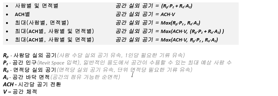

| 실외 공기 방법 | 공간이 선택되면 이 특성에 공간의 실외 공기 수요에 대한 계산 방법이 표시됩니다. 건물/공간 유형 설정 대화상자를 사용하여 다음의 방법 중에서 지정하면 그 아래에 표시되는 것과 같이 계산됩니다.
