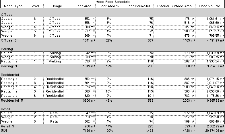

매스 바닥 일람표 작성
매스 바닥을 작성한 후 매스 바닥 일람표를 사용하여 용도를 지정하거나 설계를 해석합니다.
매스 모양을 변경하는 경우 일람표가 업데이트되어 변경사항을 반영합니다.

일람표는 도면 영역에 표시됩니다. 일람표에 용도 필드를 포함한 경우에는 일람표에 있는 각 매스 바닥에 용도를 지정할 수 있습니다.
