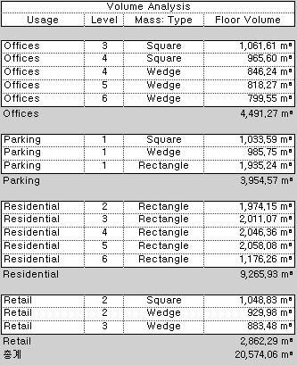

체적 해석 일람표 작성
건물의 개념 설계를 탐색할 매스를 설계했습니다. 설계의 매스 체적을 해석할 수 있습니다.
특히, 다음 작업을 수행할 수 있습니다.
다음 과정을 사용합니다. 특정 단계는 일람표에 표시하려는 정보에 따라 달라질 수 있습니다.
체적 해석 일람표를 작성하려면

  4. 일람표 특성 대화상자의 필드 탭에서 일람표 필드(순서대로)에 대해 다음 필드를 추가합니다.
    • 용도
    • 레벨
    • 매스: 유형
    • 바닥 체적
  5. 확인을 두 번 클릭합니다.

일람표에 각 매스 바닥의 체적, 용도별 체적 소계 및 매스 바닥의 결합된 체적 총계가 표시됩니다. 이 정보를 사용하여 각 매스 바닥에 계획된 용도에 따라 설계의 HVAC 로드를 추산합니다.
