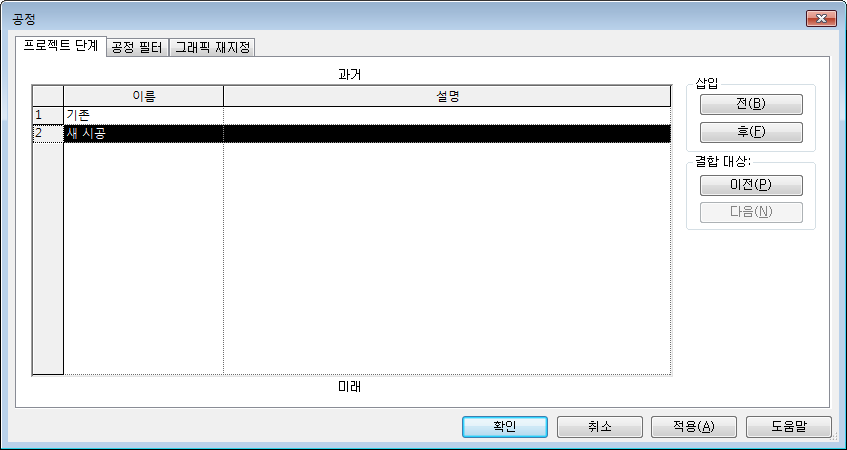

  2. 공정 옆의 번호 상자를 클릭합니다.
    Revit LT에서 전체 공정 행을 선택합니다. 다음 이미지에는 새 시공 공정이 선택되어 있습니다.
  3. 공정을 삽입합니다.
    주의: 공정을 추가한 후 공정 순서를 다시 정렬할 수 없으므로 신중하게 배치하십시오.
    선택된 공정 전후에 공정을 삽입하려면 삽입 아래에서 이전 또는 이후를 클릭합니다.
    Revit LT에서는 공정을 추가할 때 순차적으로 이름을 지정합니다. 예를 들어 공정 1, 공정 2, 공정 3 등입니다.
