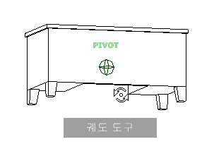

궤도 도구를 사용하여 모델의 방향을 변경합니다.
커서가 궤도 커서로 변경됩니다. 커서를 끌 때 뷰가 고정된 상태로 있으면 모델은 피벗 점을 중심으로 회전합니다.
피벗 점 지정
피벗 점은 궤도 도구를 사용하여 모델을 회전할 때 사용되는 기준점입니다. 다음과 같은 방법으로 피벗 점을 지정할 수 있습니다.
