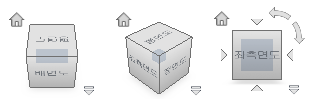

ViewCube의 윤곽은 뷰 방향을 식별하는 데 도움이 됩니다. 뷰의 방향이 26개의 사전 정의된 ViewCube 방향 중 하나로 지정되어 있으면 ViewCube의 윤곽이 솔리드 연속 선으로 표시됩니다. 뷰가 26개의 사전 정의된 방향 중 하나로 구속되어 있지 않으면 윤곽이 파선으로 표시됩니다.
왼쪽은 사전 정의된 방향, 오른쪽은 자유형 방향
면 뷰 회전
면 뷰 중 하나에서 모델을 보는 경우 두 개의 회전 화살표 버튼이 ViewCube 근처에 표시됩니다. 롤 화살표를 사용하면 뷰 중심을 기준으로 현재 뷰를 시계 방향이나 시계 반대 방향으로 90도 회전합니다.
인접 면으로 전환
면 뷰 중 하나에서 모델을 보는 동안 ViewCube가 활성화되어 있으면 네 개의 직교 삼각형이 ViewCube 근처에 표시됩니다. 이러한 삼각형을 사용하여 인접 면 뷰 중 하나로 전환할 수 있습니다.
