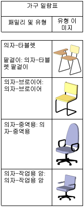

가구 일람표를 작성하고 패밀리 및 유형, 유형 이미지 필드를 포함합니다.
시트 뷰를 작성하고 가구 일람표를 시트에 배치합니다.
가구 이미지가 시트에 배치된 일람표 뷰포트에 표시됩니다.
