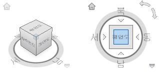

ViewCube를 사용하여 3D 뷰를 탐색합니다. 이 탐색 도구를 사용하여 현재 모델 방향의 시각적 피드백을 받고 모델의 관측점을 조정할 수 있습니다.
ViewCube 도구는 모델의 표준 뷰와 등각투영 뷰 간을 전환하는 클릭할 수 있고 끌 수 있는 영구적인 인터페이스입니다. ViewCube 도구를 표시하는 경우 비활성 상태인 모델의 창에 있는 코너 중 하나에 나타납니다. ViewCube 도구는 뷰 변경에 따라 달라지는 모델의 현재 관측점에 대한 시각적 피드백을 제공합니다. ViewCube는 커서가 ViewCube 도구 위에 있는 경우 활성 상태가 됩니다. ViewCube를 끌거나 클릭하고, 사용 가능한 사전 설정 뷰 중 하나로 전환하거나, 현재 뷰를 회전하거나, 모델의 홈 뷰로 변경할 수 있습니다.
ViewCube 도구는 비활성 또는 활성 상태 중 하나로 표시됩니다. ViewCube 도구는 기본적으로 비활성 상태인 경우 부분적으로 투명하게 표시되므로, 모델의 뷰를 가리지 않습니다. 활성 상태인 경우에는 불투명하게 되며 모델의 현재 뷰에 있는 객체의 뷰를 가릴 수 있습니다.
ViewCube 도구의 비활성 불투명도 수준을 제어할 수 있을 뿐만 아니라 ViewCube 도구의 다음과 같은 특성도 제어할 수 있습니다.
ViewCube 도구 아래에 나침반이 표시되어 모델에 정의된 북쪽 방향을 나타냅니다. 나침반의 빨간색 방향 문자를 클릭하여 모델을 회전하거나, 빨간색 방향 문자 또는 나침반 고리를 클릭하고 끌어서 모델을 상호작용 방식으로 피벗 점 주위로 회전할 수 있습니다.
