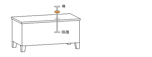

초점이동 도구와는 달리 위쪽/아래쪽 도구를 사용하면 모델의 Z 축을 따라 현재 관측점의 높이를 조정할 수 있습니다. 현재 뷰의 수직 고도를 조정하려면 위로 또는 아래로 끕니다. 뷰를 끌 때 수직 거리 표시기라고 하는 그래픽 요소에 현재 고도와 허용된 동작 범위가 표시됩니다.
수직 거리 표시기에는 뷰에서 가능한 가장 높은(상단) 고도와 가장 낮은 고도(하단)를 표시하는 두 개의 표시가 있습니다. 수직 거리 표시기를 사용하여 고도를 변경하는 동안 현재 고도는 밝은 주황색 표시기로 표시되고, 이전 고도는 흐린 주황색 표시기로 표시됩니다.

수직 거리 표시기가 표시됩니다.
