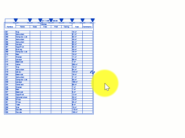

일람표를 시트에 배치할 경우 시트의 공간에 들어가도록 일람표를 둘 이상의 섹션으로 분할할 수 있습니다.
다음 절차에서는 프로젝트에 시트를 추가했고 일람표를 시트에 배치했다고 가정합니다.
파랑 컨트롤을 사용하면 일람표를 이동하고 조작할 수 있습니다. 오른쪽 경계 중간의 Z 끊기 컨트롤이 일람표를 분할합니다.
일람표는 Z 끊기 컨트롤의 대략적인 위치에서 두 개의 섹션으로 분할됩니다.
일람표 섹션을 줄일 경우 맞지 않는 행은 자동으로 다음 섹션으로 넘어갑니다. 마지막 섹션에는 나머지 행이 포함되므로 이 섹션의 크기는 조정할 수 없습니다.
