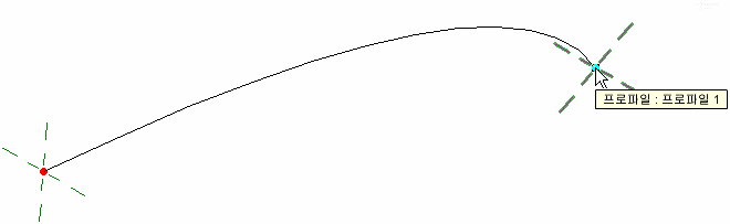

  2. 스윕 혼합 경로를 지정합니다.
    주: 필요한 경우 스윕 혼합 경로를 스케치하거나 선택하기 전에 작업 기준면을 설정합니다. 작성 탭작업 기준면 패널(세트)을 클릭합니다.
    수정 | 스윕 혼합 탭스윕 혼합 패널에서 다음 중 하나를 수행합니다.
    • (경로 스케치)를 클릭하여 스윕 혼합의 경로를 스케치합니다.
    • (경로 선택)을 클릭하여 스윙 혼합의 기존 선과 모서리를 선택합니다.
  3. 경로를 스케치하거나 선택합니다.
    돌출 또는 혼합과 같은 다른 솔리드 형상의 모서리를 선택하려면 경로 선택을 클릭합니다. 또는 기존 스케치 선을 선택하고 상태 막대에 선택한 내용이 표시되는지 확인합니다. 이 선택 방법은 선택한 형상으로 스케치 선을 자동으로 잠그며 여러 작업 기준면에서 경로를 스케치할 수 있으므로 3D 경로가 가능합니다.
    주: 스윕 혼합 경로에는 하나의 세그먼트만 허용됩니다.
  4. 모드 패널에서 (편집 모드 완료)를 클릭합니다

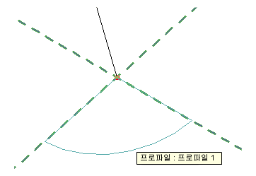

  5. 프로파일 1을 로드하거나 스케치합니다.
    스윕 혼합 경로에서 프로파일 1의 끝점이 하이라이트됩니다.
    • 프로파일을 로드하려면
      1. 수정 | 스윕 혼합 탭스윕 혼합 패널을 클릭하고 프로파일 드롭다운에서 프로파일을 선택합니다.
        필요한 프로파일이 아직 프로젝트에 로드되지 않은 경우 (프로파일 로드)를 클릭하여 해당 프로파일을 로드합니다.
      2. 확대하여 프로파일을 표시합니다.
      3. X, Y, 각도 및 반전 옵션을 사용하여 프로파일 위치를 조정합니다.
        X 및 Y 값을 입력하여 프로파일의 간격띄우기를 지정합니다.
        각도에 값을 입력하여 프로파일의 각도를 지정합니다. 각도는 프로파일 원점을 기준으로 프로파일을 회전합니다. 음수 값을 입력하여 반대 방향으로 회전할 수 있습니다.
        프로파일을 반전하려면 반전을 클릭합니다.
      4. 적용을 클릭합니다.
