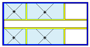

호스트 모델의 벽과 링크된 모델의 벽(또는 기타 요소) 사이에 룸을 배치하려는 경우 Revit LT에서는 링크된 모델의 룸 경계 요소를 자동으로 인식하지 않습니다. 그러나 Revit LT에서 링크된 모델의 룸 경계 요소를 사용하도록 할 수 있습니다.
예를 들어 다음 평면은 호스트 모델의 벽(파랑 벽)과 링크된 모델의 벽(황색 벽)으로 정의된 룸 경계를 사용하여 배치 중인 룸을 나타냅니다.
