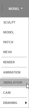

  1. 작업공간 드롭다운 메뉴에서 시뮬레이션을 선택합니다.
  2. 새 연구 창에서 모델 단순화를 선택합니다.
