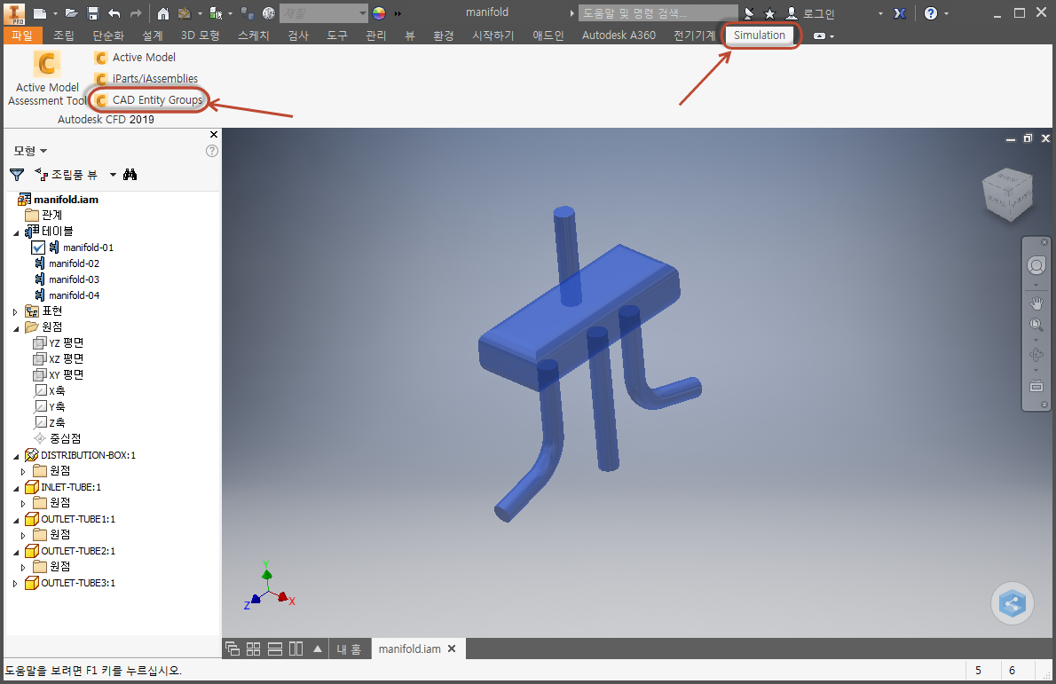

2단계: CAD 도면요소 그룹 작성
CAD 도면요소 그룹 명령을 클릭합니다.
예를 들어 Autodesk® Inventor에서 시작하는 경우 시뮬레이션CAD 도면요소 그룹을 클릭합니다.

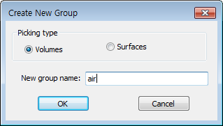

그룹 작성을 클릭합니다.
체적을 선택합니다. 그룹 이름으로 "공기"를 입력합니다.
확인을 클릭합니다.

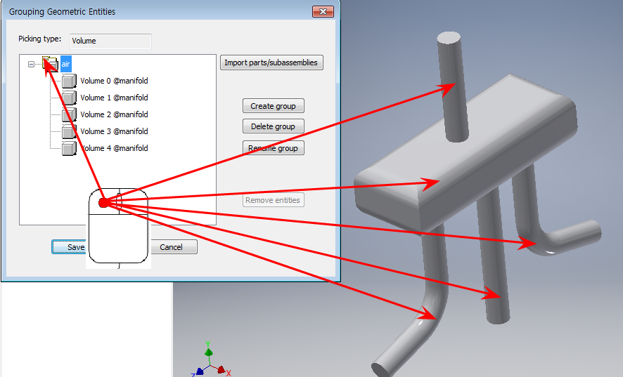

SolidWorks에만 해당: Selection Filter 도구막대에서 Filter Solid Bodies 아이콘을 선택합니다. (선택 필터 도구막대가 표시되지 않는 경우 F5를 입력합니다).
공기 그룹을 클릭하고 모형에서 5개의 부품을 선택합니다.
저장을 클릭합니다.
주: 모든 부품이 동일한 재료를 가지므로 동일한 그룹에 배치했습니다. 하나 이상의 부품에 다른 재료가 지정되면 다른 그룹에 추가해야 합니다.
