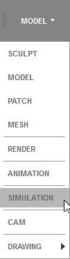

Fusion 360에서 모델을 연 후에는 다음을 수행합니다.
  1. 작업공간 드롭다운 메뉴를 클릭합니다.
  2. 시뮬레이션을 선택합니다.
  3. 새 연구 창에서 모델 단순화 를 선택합니다.
