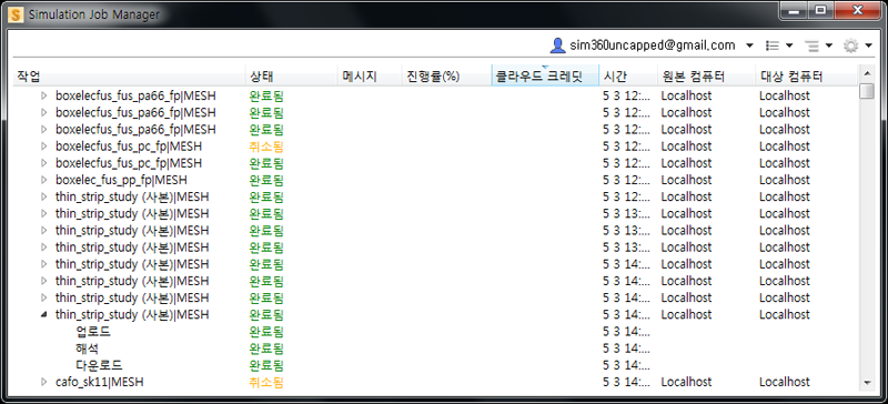

리스트 뷰를 사용하면 작업의 진행률을 모니터링할 수 있습니다. 오류가 발생해서 성공적으로 완료되지 못하면 리스트 뷰를 통해 오류가 발생한 단계를 알 수 있습니다.
| 대화상자 요소 | 설명 |
| 작업 |
작업 리스트는 작업의 계층형 리스트입니다. 다음 시간 기반 그룹화에서 작업이 시간순으로 그룹화됩니다.
주: 완료 그룹에 작업이 표시되는 기간(일)을 변경하려면 기본 설정 대화상자의 일반 탭에서 완료된 작업을 표시할 기간(일수)을 수정합니다.
작업은 세 단계로 나뉘며, 각 단계는 작업 아래에 개별 하위 분기로 나열됩니다.
주: 각 단계에서 수행된 작업을 보려면 기본 설정 대화상자의 일반 탭에서 작업 표시를 활성화합니다.
| 상태 |
시뮬레이션 프로세스의 각 단계에 대한 현재 상태를 표시합니다.
주: 현재 단계의 상태는 작업 이름 근처에 표시됩니다.
| 메시지 |
작업의 현재 단계이며 작업 이름 근처에 표시됩니다. |
| 진행률(%) |
활성 단계 중에서 얼마나 성공적으로 완료되었는지 측정한 값입니다. |
| 클라우드 크레딧 |
이 값은 클라우드 크레딧에 따른 작업 비용을 나타냅니다. 이 열은 로컬 작업이 아닌 클라우드 작업에 대해서만 기록됩니다. |
| 시간 |
작업 또는 단계가 특정 상태가 되었을 때의 날짜와 시간입니다. 모든 단계에 대한 세부 시간 내역을 보려면 기본 설정 대화상자의 고급 탭을 열고 시간 상세 정보 표시를 선택한 다음 확인을 클릭합니다. 리스트 뷰가 확장되어 다음 세 가지 시간 열이 표시됩니다.
| 원본 컴퓨터 |
작업이 시작된 컴퓨터의 이름입니다. |
| 대상 컴퓨터 |
이는 분석이 수행된 컴퓨터입니다. 주: 열(예: 상태, 진행률 또는 시간)의 값을 기준으로 작업을 정렬하려면 원하는 기준의 열 레이블을 클릭합니다. 순서를 반전하려면 열 레이블을 한 번 더 클릭합니다.
