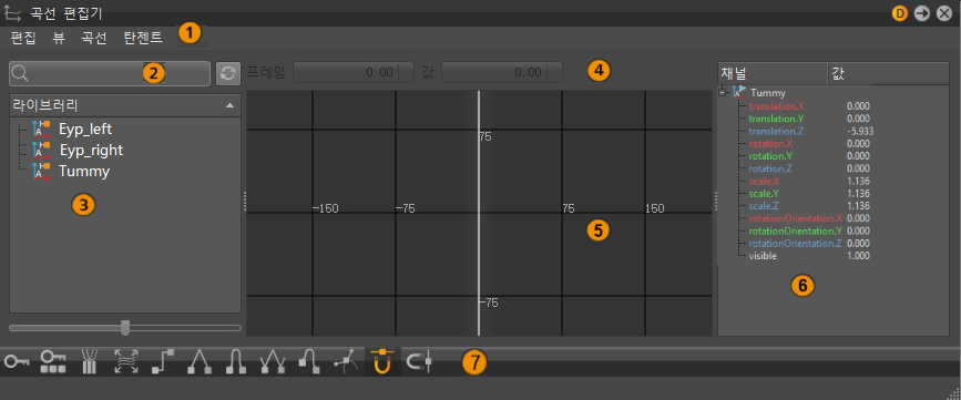

곡선 편집기에는 메뉴 및 검색 막대, 라이브러리 트리 뷰, 프레임 및 설정 입력 필드, 곡선 그리드, 애니메이션 가능한 채널이 나열되는 채널 상자, 타임라인 및 아이콘 막대가 있습니다.
메뉴 막대에서 애니메이션 > 곡선 편집기를 선택합니다.
메뉴 막대
검색 막대
라이브러리
프레이밍 값
곡선 그리드
채널 상자
아이콘 막대
메뉴 막대이 섹션에서는 곡선 편집기 메뉴에 있는 각 옵션을 설명합니다.

검색 막대입력한 문자열을 사용하여 라이브러리 노드를 검색합니다. 검색 결과가 없는 경우 검색 막대를 지우고 라이브러리의 노드를 확인합니다.
라이브러리애니메이트된 노드를 트리 구조로 저장합니다. 라이브러리 내에서 마우스 오른쪽 버튼을 클릭하여 편집 옵션의 상황에 맞는 메뉴에 액세스합니다. 목록을 반전시키려면 라이브러리 오른쪽에 있는 삼각형을 클릭합니다.
노드를 마우스 오른쪽 버튼으로 클릭하고 모션 블러를 선택하면 렌더링 시 이 효과를 사용 또는 사용 안 함으로 설정할 수 있습니다.
프레이밍 값현재 프레임과 선택한 키프레임의 값을 표시합니다. 이러한 필드를 사용하여 키프레임을 수동으로 조정할 수 있습니다.
곡선 그리드X 및 Y축을 따라 표시된 애니메이션 곡선을 표시합니다.

채널 상자선택한 라이브러리 노드의 채널을 표시합니다. 라이브러리에서 노드를 선택하면 노드와 해당 노드의 채널로 채널 상자가 채워집니다.

아이콘 막대곡선 편집기의 아이콘을 사용하면 탄젠트, 키, 채널 및 그리드로 스냅을 빠르게 변경할 수 있습니다.
