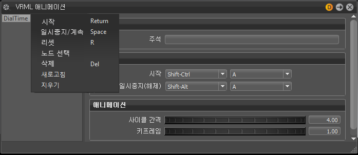

VRML 애니메이션 목록을 표시하는 방법
 VRML 애니메이션
  1. 메뉴 막대에서 애니메이션 > VRML 애니메이션을 선택합니다.
    VRML 애니메이션 모듈에는 VRED로 가져온 모든 VRML 애니메이션이 나열됩니다.
  2. 목록에서 애니메이션을 마우스 오른쪽 버튼을 클릭하면 해당 애니메이션을 재생, 일시중지 및 삭제할 수 있는 바로 가기가 표시됩니다.
바로 가기, 사이클 간격 등과 같은 VRML 애니메이션의 속성을 변경하려면 VRML 애니메이션 모듈을 사용합니다.
VRML 애니메이션 속성을 변경하는 방법
  1. VRML 애니메이션 모듈에서 편집할 애니메이션을 선택합니다.
  2. 속성 아래에 애니메이션에 대해 설명하는 주석을 입력합니다.
  3. 핫키 아래에서 애니메이션을 재생 및 일시중지하는 바로 가기를 입력합니다.
  4. 애니메이션 아래에서 사이클 간격을 초 단위로 설정합니다.
  5. 애니메이션 아래에서 키프레임 슬라이더를 드래그하여 애니메이션을 스크러빙합니다. 값 0은 애니메이션의 시작을 나타내고 값 1은 애니메이션의 끝을 나타냅니다.
  6. 애니메이션을 마우스 오른쪽 버튼으로 클릭하고 노드 선택을 선택하여 애니메이션의 영향을 받는 모든 노드를 선택합니다.
