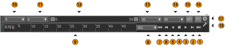

타임라인을 사용하여 애니메이션을 만들고 재생할 수 있습니다. 시간 형식은 기본적으로 프레임으로 설정되어 있습니다.
타임라인을 사용하는 방법
- 타임라인의 시간 형식을 변경하려면 프레임(4)을 마우스 오른쪽 버튼으로 클릭한 후 메뉴에서 프레임, 초 또는 둘 다를 선택합니다.
- 애니메이션을 스크롤하려면 타임라인을 누르고 드래그합니다.
- 특정 프레임으로 이동하려면 타임라인 옆에 있는 프레임 번호 상자(5)에 프레임 번호를 입력합니다.
- 표시되는 프레임 범위를 변경하려면 타임라인 위에 있는 슬라이더(1)를 드래그합니다. 또한 슬라이더 양쪽에 있는 상자에도 값을 입력할 수 있습니다.
- 플레이어 컨트롤(6)을 사용하여 재생, 일시 중지 및 재생 중지하고 시작, 끝 또는 다음 키프레임으로 이동합니다.
- 현재 프레임에 대한 변환 값을 저장하려면
(2)을 설정합니다.
- 현재 곡선 편집기에서 로드된 애니메이션만 표시하려면
곡선 편집기 애니메이션 토글(3)을 클릭합니다.
- 타임라인이 작동하는 방법을 사용자화하려면
기본 설정을 클릭합니다.
