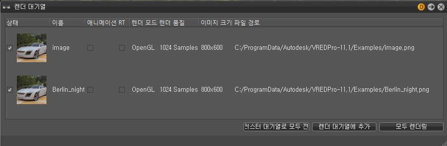

렌더 대기열을 사용하기 전에 렌더를 시작해야 합니다. 단순 UI 모드의 경우 렌더 > 렌더 이미지를 선택하거나 단순 UI 모드가 아닌 경우 렌더링 > 렌더 설정을 선택한 다음 표시 출력 탭에서 필요한 설정을 입력합니다. 렌더 대기열에 추가 버튼을 클릭하여 이미지 계산을 시작합니다. 렌더링한 이미지의 이름을 입력하고 렌더를 저장할 위치를 선택한 다음 저장을 클릭합니다. 이렇게 하면 렌더 대기열이 열리고 상태, 파일 이름, 렌더 모드, 품질, 이미지 크기 및 경로를 표시하는 항목이 추가됩니다.
해당 대기열 내의 각 행은 계산해야 하는 작업을 나타냅니다.

상태 - 이 확인란을 사용하여 렌더링 작업 시 고려할 사항을 제어합니다. 미리보기 이미지를 통해 대기열 내의 작업을 식별할 수 있습니다.
이름 - 파일 찾아보기 대화상자에서 선택한 이름을 표시합니다.
애니메이션 - 작업 유형을 나타냅니다. 이 확인란은 애니메이션에서 선택되어 있습니다.
RT - 렌더러 유형을 나타냅니다. 이 옵션을 활성화하면 레이트레이싱을 사용하고, 비활성화하면 Open GL을 사용합니다.
렌더 모드 - 장면 모듈의 설정 탭에 있는 설정에 따라 출력을 생성합니다. 같은 탭에서 구성한 이미지 렌더 모드가 사용됩니다.
렌더 품질/이미지 크기 - 만들기 작업 중에 지정된 설정을 표시합니다.
파일 경로 - 이미지 이름 및 전체 경로를 표시합니다.
이 상황에 맞는 메뉴에 액세스하려면 목록을 마우스 오른쪽 버튼으로 클릭합니다.
설정 - 현재 카메라(렌더 뷰)를 작업 초기 위치로 설정합니다.
다시 캡처 - 현재 카메라 뷰를 캡처하고 선택한 작업의 설정을 덮어씁니다.
이름 바꾸기 - 렌더 대기열 내의 작업 이름을 바꿀 수 있습니다.
삭제 - 선택한 렌더 작업을 제거합니다.
활성 - 활성화하면 렌더링 작업 시 고려할 사항을 제어할 수 있습니다.
위로 이동/아래로 이동 - 대기열 내 작업을 재정렬합니다. 계산 작업은 위에서 아래로 수행됩니다.
실행 - 선택한 작업 렌더링을 즉시 시작합니다.
모두 실행 - 모든 작업을 처리합니다. 모두 렌더링 버튼 관련 동작입니다.
렌더 대기열에 추가 - 현재 카메라 뷰에서 작업을 생성하고 렌더 이미지 모듈의 마지막 설정을 적용합니다.
렌더 - 모든 작업을 처리합니다.
