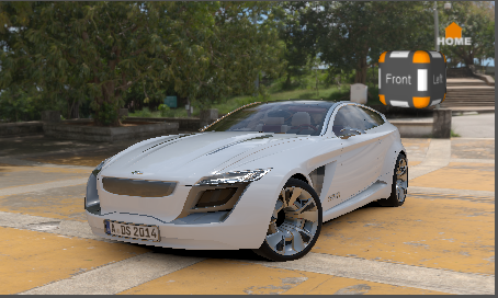

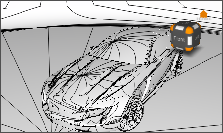

표면 분석 끄기 표면 분석 켜기 - 등광도선 모드
분석 끄기 분석 켜기
  1. 표면 분석 대화상자의 분석 모드 상자에서 등광도선을 선택합니다.
  2. 축을 따라 라이트 방향을 지정하려면 라이트 소스 정의 아래에서 축으로 설정 옆에 있는 X, Y또는 Z를 선택합니다.
  3. 라이트 방향 표시를 선택해 라이트 방향 조작기를 표시합니다.
  4. 형상에서 표면 노멀을 사용해 라이트 방향을 정의하려면 표면 노멀 선택을 클릭한 다음 장면에서 Shift 키를 누른 채 조작기를 드래그합니다.
  5. 카메라 벡터를 따라 라이트를 정렬하려면 카메라 시선 방향 벡터 사용을 클릭합니다.
  6. 선 / 스트라이프에서 선의 종류, 양 색상을 조정합니다.

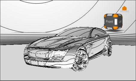

반사 선 모드에서 수직 평면 위의 선은 형상의 표면에 반사됩니다.

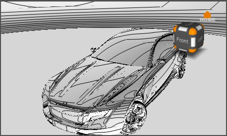

표면 분석 켜기 - 등광도선 모드 표면 분석 켜기 - 반사 선 모드(평행 선형 선)
분석 켜기 분석 끄기
  1. 표면 분석 대화상자의 분석 모드 상자에서 반사 선을 선택합니다.
  2. 평면의 평행 선형 선을 선택합니다.
  3. 선 간격의 값을 변경해 평면의 크기를 늘립니다.
  4. 또는 분석 모드에서 구의 경도 선을 선택합니다.
    그러면 형상에 반사된 선이 있는 구가 생성됩니다.
  5. 등광도선 모드에서처럼 라이트 방향을 조정합니다.
