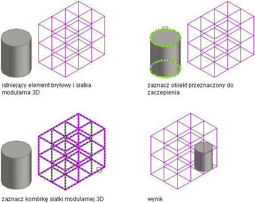

Aby dodać zaczepienie do kubatury, należy postępować zgodnie z poniższą procedurą. Zaczepienia do kubatury mają za zadanie łączenie obiektów z siatkami przestrzennymi.
Narzędzia do układu parametrycznego i zaczepiania. Po przeskalowaniu obiekt wypełnia całą kubaturę.
