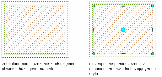

Można zdefiniować odsunięcia między obwiedniami pomieszczenia w stylu pomieszczenia. W pomieszczeniu niezespolonym z odsunięciami obwiedni opartymi na stylu edytowanie za pomocą uchwytów można zastosować tylko w przypadku obwiedni bazowej. Obwiednie netto, użytkowa i brutto są sterowane przez styl. W pomieszczeniu zespolonym z odsunięciami opartymi na stylu nie można edytować za pomocą uchwytów żadnych obwiedni. Obwiednia bazowa jest sterowana przez obiekty ograniczające pomieszczenie, a obwiednie netto, użytkowa i brutto są sterowane przez styl.
