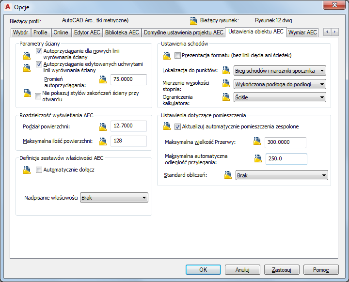

Automatycznie dołącz definicję zestawu właściwości do obiektów AEC.
Procedura ta umożliwia dołączenie danych zestawu właściwości do obiektów, które będą uwzględnione w tabeli zestawieniowej lub w łączu do oznaczenia zestawieniowego.
Dane zestawu właściwości są dołączane do obiektów poprzez dołączanie jednego lub więcej zestawu właściwości określonych w definicji zestawu właściwości. Po dołączeniu zestawów właściwości określane są na bazie obiektu wartości dla właściwości automatycznych i można wprowadzić wartości dla właściwości ręcznych.
Opcje.
