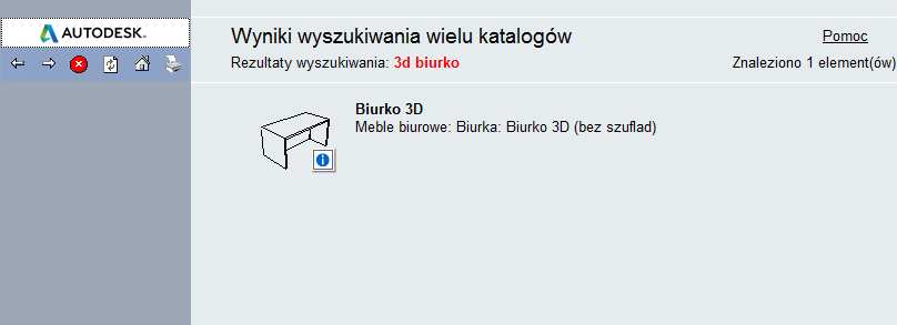

Wyniki wyszukiwania wyświetlane są w prawym okienku w oknie Wyszukiwarka bibliotek. Na poniższej ilustracji przedstawiono wyniki wyszukiwania terminu 3D desk w grupie katalogów biblioteki:
Wyszukiwany termin i liczba znalezionych elementów wyświetlane są w wierszu poniżej nazwy katalogu narzędzi. Jeśli wyniki wyświetlane są na wielu stronach, można wybrać stronę do wyświetlenia, klikając numer strony lub przycisk Dalej lub Wstecz.
