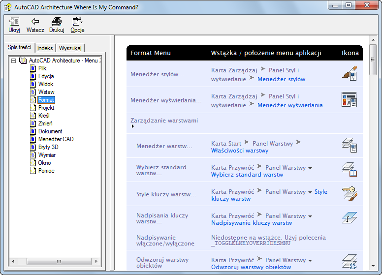

Narzędzie Wyszukiwanie poleceń to plik pomocy zawierający wykaz poleceń uporządkowanych według ich poprzedniego położenia w menu, w którym podano ich obecną lokalizację na wstążce.
Narzędzie Wyszukiwanie poleceń dostępne jest po wybraniu menu Pomoc
Wyszukiwanie poleceń lub na stronie Pomocy podręcznej.

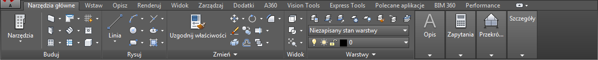

Karta Narzędzia główne zawiera najczęściej używane w programie polecenia. Można tam znaleźć podstawowe narzędzia obiektów i rysunkowe, jak również inne często używane narzędzia , takie jak narzędzia zmian, warstw i podstawowych opisów. Karta Narzędzia główne służy jako punkt początkowy w nowym rysunku.
