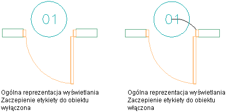

Procedura umożliwia podgląd aktualnego połączenia pomiędzy oznaczeniem zestawieniowym a obiektem. Jeśli istnieje wiele oznaczeń i nie ma pewności, w jaki sposób są one dołączone, można wyświetlić połączenia. Procedura włącza ogólną reprezentację wyświetlania dla opcji Zaczepienie oznaczenia do obiektu i Zaczepienie oznaczenia rozszerzonego do obiektu w bieżącym widoku.
. Połączenie pomiędzy oznaczeniem zestawieniowym a obiektem wyświetlane jest w kształcie łuku. Oznaczenie i obiekt są dołączone z punktu wstawienia do punktu wstawienia.
