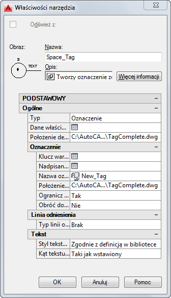

Poniższa procedura służy do utworzenia narzędzia oznaczenia zestawieniowego i dodania go do palety narzędzi. Można utworzyć narzędzia, które wyświetlają różne informacje jako atrybuty dla różnych typów obiektów.
Na przykład rzut kondygnacji ma pomieszczenie przydzielone dla określonych funkcji. Aby sprawnie przeglądać całkowity obszar pomieszczenia używanego przez różne funkcje, można utworzyć oznaczenie zestawieniowe, które wyświetla dane właściwości powierzchni bazowej każdego pomieszczenia.

| zidentyfikować typ narzędzia | kliknij Typ i wybierz oznaczenie, aby zidentyfikować narzędzie jako oznaczenie zestawieniowe lub wybierz Dane zestawu właściwości, aby określić, że narzędzie dołącza dane właściwości bez wyświetlania oznaczenia. gdy dane zestawu właściwości są dołączone do obiektu, właściwości są wyświetlane w zestawieniu i na palecie Właściwości bez wyświetlania oznaczenia na obiekcie. |
| dołączyć dane zestawu właściwości | kliknij wartość dla Danych właściwości, wybierz definicje zestawów właściwości i kliknij przycisk OK. |
| określić źródłowy plik zewnętrzny rysunku dla położenia definicji właściwości | wybierz Położenie definicji właściwości i wybierz Przeglądaj, aby określić położenie. |
| Aby... | Wykonaj następujące czynności... |
| określić alternatywny klucz warstwy | kliknij wartość dla opcji Klucz warstwy, wybierz klucz warstwy i kliknij przycisk OK. |
| określić nadpisania klucza warstwy | kliknij ustawienia dla opcji Nadpisanie klucza warstw, wybierz nadpisania i kliknij przycisk OK. |
| wybrać inną nazwę oznaczenia zestawieniowego | kliknij opcję Nazwa oznaczenia i wybierz nazwę. |
| określić położenie pliku źródłowego, z którego zostanie zaimportowana definicja zestawu właściwości | wybierz Położenie oznaczenia i wybierz Przeglądaj, aby określić położenie. |
| określić poruszanie się oznaczenia z obiektem, do którego jest zaczepione | wybierz Tak dla opcji Ogranicz do obiektu. |
| określić, że oznaczenie nie będzie się poruszać razem z obiektem, do którego jest zaczepiona | wybierz Nie dla opcji Ogranicz do obiektu. |
| określić, że kąt obrotu oznaczenia jest zgodny z obiektem, do którego jest zaczepione | wybierz Tak dla opcji Obróć do obiektu. |
| określić, że kąt obrotu oznaczenia nie jest zgodny z obiektem, do którego jest zaczepione | wybierz Nie dla opcji Obróć do obiektu. |
| dodać oznaczenie zestawieniowe bez linii odniesienia | kliknij Typ linii odniesienia i wybierz Brak. |
| dodać oznaczenie zestawieniowe, używając linii prostej jako linii odniesienia | kliknij Typ linii odniesienia i wybierz Prosty. |
| dodać oznaczenie zestawieniowe, używając splajnu jako linii odniesienia | kliknij Typ linii odniesienia i wybierz Splajn. |
| w oznaczeniu zestawieniowym dodać tekst zdefiniowany w rysunku źródłowym | kliknij Styl tekstu atrybutu, i wybierz opcję Tak jak zdefiniowany w bibliotece. |
| w oznaczeniu zestawieniowym dodać tekst zdefiniowany w rysunku docelowym | kliknij Styl tekstu atrybutu, i wybierz opcję Styl tekstu rysunku docelowego. |
| określić kąt tekstu podczas wstawiania oznaczenia zestawieniowego | kliknij Kąt tekstu atrybutu i wybierz opcję Jak wstawiono. |
| w oznaczeniu zestawieniowym stale wyświetlać tekst poziomo | kliknij Kąt tekstu atrybutu i wybierz Ustaw poziomo. |
| w oznaczeniu zestawieniowym stale wyświetlać tekst wyrównany do prawej | kliknij Kąt tekstu atrybutu i wybierz Czytane od prawej. |
