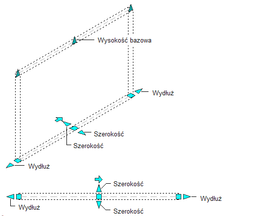

Na poniższej ilustracji są przedstawione uchwyty Przedłuż, Szerokość i Wysokość bazowa wyświetlane w przypadku segmentów prostych ścian w widokach 3D i 2D.

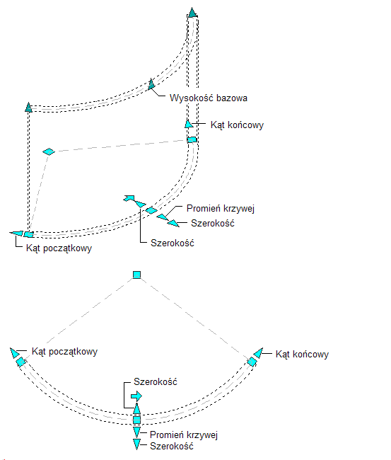

Na poniższej ilustracji są przedstawione uchwyty Kąt początkowy, Kąt końcowy, Szerokość i Promień krzywej wyświetlane w przypadku segmentów krzywych ścian w widokach 3D i 2D.

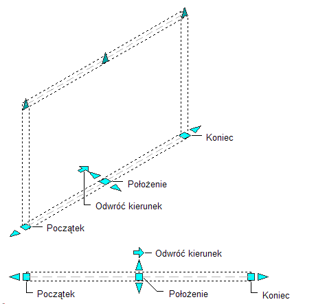

Na poniższej ilustracji są przedstawione uchwyty Początek, Koniec, Odwróć kierunek i Położenie wyświetlane w przypadku segmentów prostych ścian w widokach 3D i 2D.

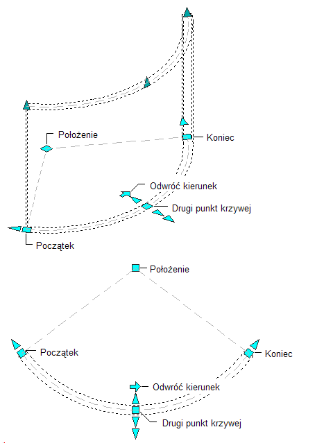

Na poniższej ilustracji są przedstawione uchwyty Początek, Koniec, Odwróć kierunek, Drugi punkt krzywej i Położenie wyświetlane w przypadku segmentów krzywych ścian w widokach 3D i 2D.

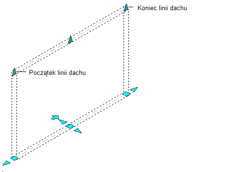

Na poniższej ilustracji są przedstawione uchwyty Linia początkowa dachu i Linia końcowa dachu wyświetlane w przypadku segmentów prostych ścian w widokach 3D i 2D.

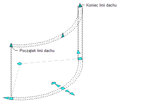

Na poniższej ilustracji są przedstawione uchwyty Linia początkowa dachu i Linia końcowa dachu wyświetlane w przypadku segmentów krzywych ścian w widokach 3D i 2D.

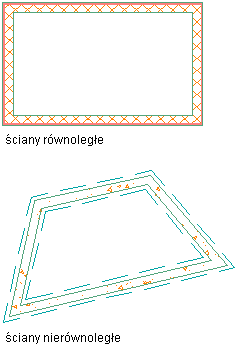

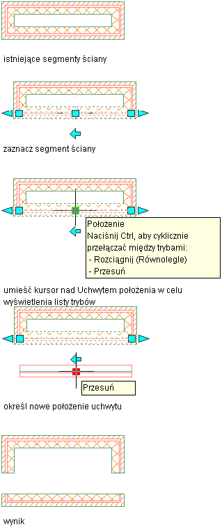

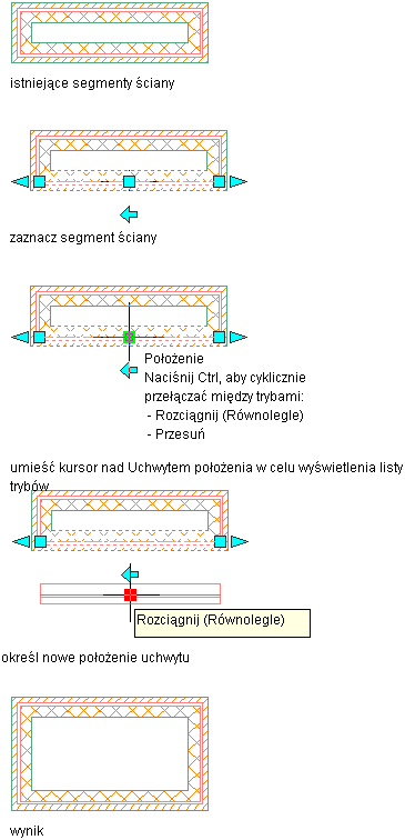

Procedura ta służy do zmiany położenia ściany za pomocą uchwytu Położenie. Podczas pracy z uchwytem położenia należy rozważyć dwa przypadki segmentów ścian: równoległe i nierównoległe.
W przypadku pracy z połączonymi ścianami równoległymi są dostępne dwa tryby uchwytu Położenie: Rozciągnij (Równoległy) i Przenieś. Domyślnym trybem jest Rozciągnij (Równoległy), a kierunek rozciągnięcia zależy od orientacji ścian połączonych z wybraną ścianą. Na przykład jeśli ściany na obu końcach wybranej ściany są równoległe względem siebie, w przypadku trybu Rozciągnij (Równoległy) kierunek przenoszenia jest ograniczony do kierunku równoległych ścian.
W przypadku pracy z samodzielnym segmentem ściany lub połączonymi ścianami nierównoległymi są dostępne dwa tryby uchwytu Położenie: Rozciągnij (Odsunięcie) i Przenieś. W takim wypadku domyślnym trybem jest Rozciągnij (Odsunięcie), a kierunek rozciągnięcia jest prostopadły do kierunku wybranej ściany.
W obydwu przypadkach tryb Przenieś umożliwia nieograniczone przenoszenie wybranej ściany bez zachowania połączeń przyległych ścian. Ścianę można także przesunąć przez zmianę jej współrzędnych w palecie właściwości.
Na poniższej ilustracji jest przedstawiony sposób używania uchwytu Położenie w trybie Rozciągnij (Równoległy). Ten tryb umożliwia przenoszenie połączonego równoległego segmentu ściany wraz z zachowaniem połączeń przyległej ściany.
Na poniższej ilustracji jest przedstawiony sposób używania uchwytu Położenie w trybie Przenieś. Ten tryb umożliwia przenoszenie równoległego segmentu ściany bez zachowania połączeń przyległej ściany.
Tryb Rozciągnięcie (równoległe) jest trybem domyślnym. Klawisz Ctrl umożliwia zmianę trybu na Przenieś.
Jeśli jest używany tryb Rozciągnij (Równoległy), połączenia ścian zostają zachowane, jeśli połączone ściany korzystają z promienia okręgu czyszczenia o zerowej wartości. Połączone ściany zostają ucięte, wydłużone i odwrócone w celu zachowania połączeń i promienia okręgu czyszczenia. Korzystanie z trybu Przenieś lokalizację powoduje rozłączenie ścian.
