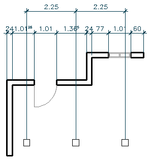

Przykład 1. Tworzony jest styl wymiarowania AEC zawierający tylko jeden łańcuch. Łańcuch ten złożony jest z wymiarów: długości ścian, odcinków między przecięciami ścian i maksymalnej szerokości otworów znajdujących się w ścianach.
Przykład pojedynczego łańcucha wymiaru AEC

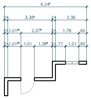

Przykład 2. Tworzony jest styl wymiarowania AEC przeznaczony wyłącznie do wymiarowania ścian, ale punkty wymiarowe ściany znajdują się w czterech łańcuchach:
Przykład czterech łańcuchów wymiaru AEC
Przykład 3. Tworzony jest styl wymiarowania AEC zawierający w jednym łańcuchu wymiary długości ścian, a w drugim rząd słupów konstrukcyjnych znajdujących się w budynku.
Przykład dwóch łańcuchów wymiaru AEC
