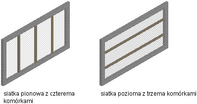

Procedura umożliwia ustawienie konkretnej liczby komórek w siatce. O rozmiarach komórek będzie decydowała długość lub wysokość siatki, w zależności od sposobu podziału siatki.
Określanie stałej liczby komórek w siatkach zestawu drzwi/okien
Style zestawów drzwi/okien.
| Jeśli orientacja jest ... | Wykonaj następujące czynności... |
| pozioma | określ odległość odsunięcia, wpisując żądaną wartość w polu Odsunięcie dolne lub Odsunięcie górne. |
| pionowa | określ odległość odsunięcia, wpisując żądaną wartość w polu Odsunięcie początkowe lub Odsunięcie końcowe. |
