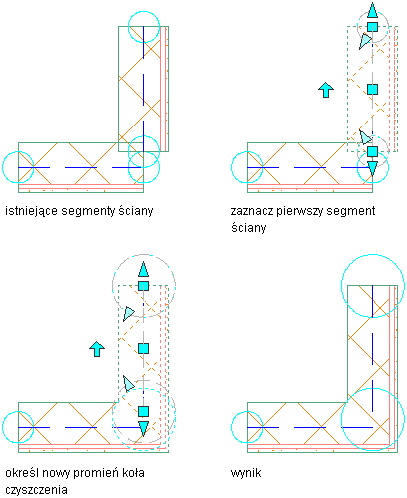

Włącz diagnostyczną reprezentację wyświetlania lub włącz linie wyrównywania i dopasuj linie wyrównywania lub zwiększaj promienie okręgów czyszczenia, aż problem zostanie naprawiony.
Dopasowanie promienia okręgu czyszczenia ściany pod kątem prawidłowego czyszczenia
Upewnij się także, że w ścianie nie ma krótkich segmentów. Może to wystąpić, gdy linie środkowe mają części wspólne lub gdy segment jest za krótki, aby utworzyć pełny profil. Usuń krótki segment ściany, aby rozwiązać problem z czyszczeniem.
