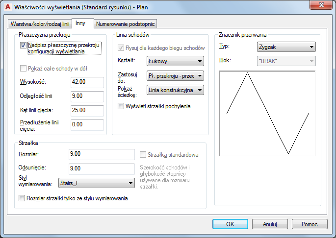

Użyj tej procedury, aby ustalić właściwości wyświetlania indywidualnych schodów, takie jak wyświetlanie strzałki w ścieżce, wskazującej ścieżkę, która będzie wyświetlana oraz typ znacznika przerwania używanego podczas wyświetlania schodów. Parametry płaszczyzny przekroju obowiązują tylko w reprezentacji wyświetlania, takiej jak Plan, która jest używana w widoku rysunku z góry (w planie).
Zaawansowane i kliknij | Aby... | Wykonaj następujące czynności... |
| zmienić wielkość wyświetlanej strzałki i znacznika przerwania | wpisz wartość w polu Rozmiar. |
| zmienić położenie odsunięcia wyświetlanej strzałki | wpisz wartość w polu Odsuń. |
| zmienić styl wymiarowania użyty do wyświetlenia strzałki | wybierz styl w polu Styl wymiarowania. Uwaga: Jeśli do wyświetlenia strzałki zostanie użyty styl wymiarowania inny niż standardowy i jeżeli trzeba uzależnić wielkość strzałki od stylu wymiarów, to wybierz opcję Rozmiar strzałki tylko ze stylu wymiarowania. Jest to domyślne ustawienie obowiązujące w rysunkach utworzonych w poprzednich wersjach programu. Jeżeli opcja ta nie zostanie wybrana, wielkość strzałki zostanie pomnożona przez ustawienie wielkości strzałki.
| zmienić kształt linii schodów | wybierz kształt w opcji Kształt. Wartość Łukowy wprowadza łuk w miejscu zmiany linii schodów. Wartość Prosty powoduje wyświetlenie kąta w miejscu zmiany linii. |
| wyświetlić strzałkę na końcu każdej płaszczyzny przekroju, wskazującą ten sam kierunek na całej długości schodów | wybierz opcję Płaszczyzna cięcia — Równoległa w poleceniu Zastosuj do i sprawdź, czy opcja Rysuj każdy bieg nie jest zaznaczona. |
| wyświetlić strzałkę na końcu każdej płaszczyzny cięcia oraz na końcu każdego biegu, wskazującą ten sam kierunek | wybierz opcję Płaszczyzna cięcia — Równoległa w poleceniu Zastosuj do i sprawdź, czy opcja Rysuj każdy bieg nie jest zaznaczona. |
| wyświetlić strzałkę na końcu kompletnych schodów | wybierz opcję Płaszczyzna przekroju — Równoległa w poleceniu Zastosuj do i sprawdź, czy opcja Rysuj każdy bieg nie jest zaznaczona. |
| wyświetlić strzałkę po każdej stronie płaszczyzny cięcia | wybierz opcję Płaszczyzna przekroju — Przeciwna w poleceniu Zastosuj do. |
| zmienić wyświetlaną linię schodów | w opcji Ścieżka wyświetlania wybierz Ścieżka graficzna lub Linia konstrukcyjna. |
| zmienić typ znacznika przerwania wyświetlanego na płaszczyźnie cięcia | w opcji Znacznik przerwania wybierz wartość Typ. |
| ustalić własny znacznik przerwania, wyświetlany na płaszczyźnie cięcia | w opcji Typ wybierz wartość Użytkownika i wybierz blok w opcji Blok. |
