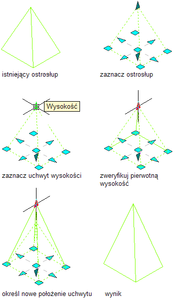

Postępuj zgodnie z tą procedurą, aby za pomocą uchwytów zmienić wysokość prostokątnego elementu bryłowego.
Wysokość elementu bryłowego można zmienić również na palecie właściwości.
Edycja elementu bryłowego typu ostrosłup za pomocą uchwytu wysokości
Wysokość elementu bryłowego zmienia się odpowiednio do przesunięcia uchwytu.
