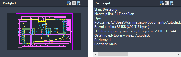

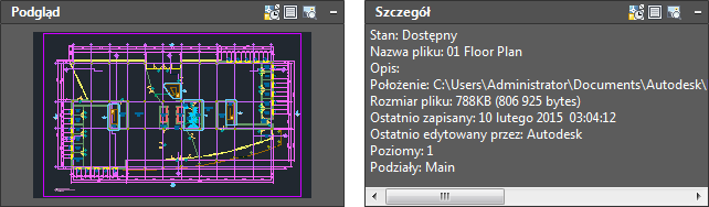

Poniżej Eksploratora rysunków na palecie nawigator projektu znajduje się okienko Podgląd lub Detal. To okienko można wyświetlić, klikając prawym przyciskiem myszy dolną część palety Nawigator projektu i wybierając okienko Podgląd/Detale z menu Styl etykiety narzędzia.
Za pomocą wybranego okienka Podgląd/Detale można przełączać tryby, klikając
(Podgląd), aby wyświetlić podgląd, lub klikając
(Detal), aby wyświetlić opis wybranego pliku rysunku.
