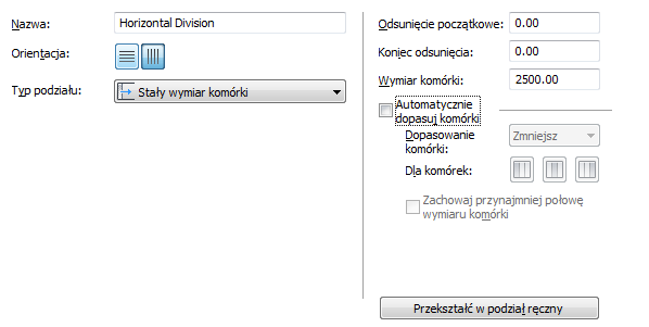

Procedura umożliwia ustawienie konkretnego rozmiaru komórek w siatce. O liczbie komórek będzie decydowała długość lub wysokość siatki, w zależności od sposobu podziału siatki.
Określenia stałego rozmiaru komórek siatki pozwala kontrolować sposób dopasowania komórek do wszelkich pustych przestrzeni pozostałych w siatce. Miejsca te pojawiają się w sytuacji, gdy długości (lub wysokości) zestawu drzwi/okien nie można podzielić bez reszty przez stały rozmiar komórek.
Style zestawów drzwi/okien.
W przypadku konfigurowania siatki z podziałem pionowym wymiarem komórki jest jej długość liczona między kolejnymi szprosami. Przy siatce poziomej wymiarem komórki jest jej wysokość.
| jeśli orientacja jest ... | Wykonaj następujące czynności... |
| pozioma | określ odległość odsunięcia, wpisując żądaną wartość w polu Odsunięcie dolne lub Odsunięcie górne. |
| pionowa | określ odległość odsunięcia, wpisując żądaną wartość w polu Odsunięcie początkowe lub Odsunięcie końcowe. |
Podczas rysowania zestawu drzwi/okien o stałym rozmiarze komórek często między ostatnią komórką o pełnym rozmiarze a końcem zestawu pozostaje puste miejsce.
| Aby... | Wykonaj następujące czynności... |
| dodać miejsce do komórek siatki | zaznacz pole wyboru Automatycznie dopasuj komórki, na liście rozwijanej Wyrównanie komórki zaznacz pozycję Powiększ, po czym w obszarze Konkretne komórki zaznacz komórki, między które ma zostać rozdzielone puste miejsce. Zaznaczyć można dowolną kombinację komórek. |
| usunąć miejsce z komórek siatki | zaznacz pole wyboru Automatycznie dopasuj komórki, na liście rozwijanej Wyrównanie komórki zaznacz pozycję Zmniejsz, po czym w obszarze Konkretne komórki zaznacz komórki, z których puste miejsce ma zostać usunięte. Zaznaczyć można dowolną kombinację komórek. |
