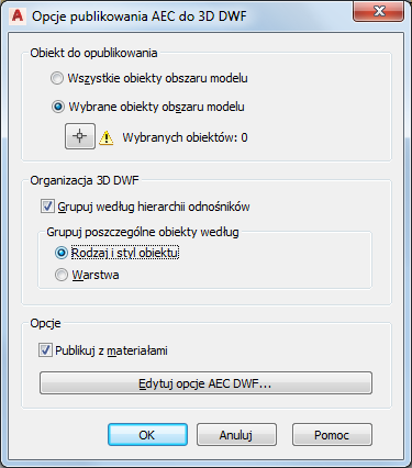

Ta procedura umożliwia utworzenie jednego pliku DWF lub DWFx opracowywanego modelu na podstawie danych zdefiniowanego przez użytkownika zestawu właściwości.
Eksportuj
3D DWF.
Opcje.
| Aby... | Wykonaj następujące czynności... |
| pogrupować obiekty według ich odnośników zewnętrznych, a następnie według ich typu i stylu | zaznacz pole Grupuj według hierarchii odnośników. W obszarze Grupuj poszczególne obiekty według zaznacz pole Typ i styl obiektu. |
| pogrupować obiekty według ich odnośników zewnętrznych, a następnie według warstw | zaznacz pole Grupuj według hierarchii odnośników. W obszarze Grupuj poszczególne obiekty według zaznacz pole Warstwa. |
| pogrupować obiekty według typu i stylu | usuń zaznaczenie pola Grupuj według hierarchii odnośników. W obszarze Grupuj poszczególne obiekty według zaznacz pole Typ i styl obiektu. |
| pogrupować obiekty według warstw | usuń zaznaczenie pola Grupuj według hierarchii odnośników. W obszarze Grupuj poszczególne obiekty według zaznacz pole Warstwa. |

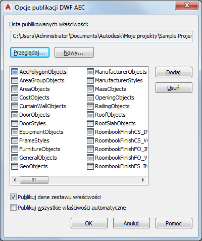

W oknie dialogowym Dodaj zestawy właściwości domyślnie jest wyświetlony aktywny rysunek i definicje zestawu właściwości w tym rysunku.
Po zakończeniu eksportowania zostanie wyświetlony monit z pytaniem, czy wyświetlić plik DWF lub DWFx. Kliknij przycisk Tak, aby otworzyć wyeksportowany plik w programie Autodesk Design Review.
