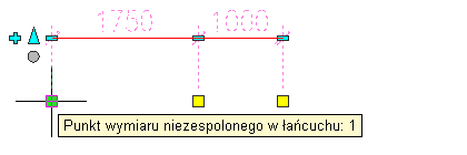

Wymiary niezespolone można utworzyć na podstawie punktów wskazanych w dowolnym miejscu rysunku. Dla każdego wskazanego punktu zostanie wygenerowany i zwymiarowany punkt położenia. Jeśli punkt ten jest używany do wymiarowania obiektu, a obiekt zostanie przesunięty, punkt niezespolony nie zostanie zaktualizowany. Aby uwzględnić wprowadzoną zmianę, należy ręcznie przesunąć punkt niezespolony.
Uchwyty punktów niezespolonych w wymiarach AEC
Wymiary AutoCAD można przekształcić w wymiary niezespolone AEC. Punkty wymiaru AutoCAD są przekształcane w punkty położenia w wymiarach AEC.
