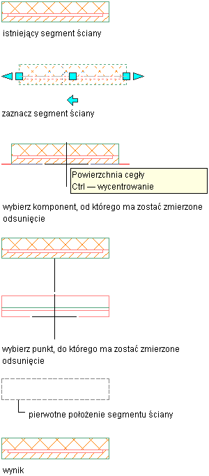

Procedura ta służy do przesuwania ściany poprzez odsunięcie jej od środka lub powierzchni komponentu ściany do określonego punktu lub na określoną odległość.
. | Aby... | Wykonaj następujące czynności... |
| odsunąć ścianę od powierzchni komponentu ściany | przesuwaj kursor nad ścianę, aż powierzchnia żądanego komponentu zostanie podświetlona czerwoną linią, i kliknij raz. |
| odsunąć ścianę od środka komponentu ściany | naciśnij klawisz Ctrl i przesuń kursor na ścianę, tak by został podświetlony środek żądanego komponentu. Kliknij raz. |
Przenoszenie segmentu ściany za pomocą odsuwania od istniejącego komponentu segmentu ściany
