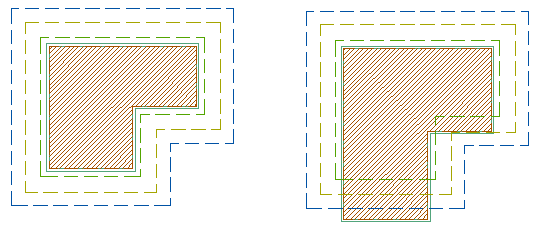

Po zaktualizowaniu pomieszczenia zespolonego, nawet jeśli obwiednia bazowa jest aktualizowana prawidłowo, obwiednie netto, powierzchni użytkowej i brutto mogą pozostać takie jak przed aktualizacją.
Obwiednie netto, powierzchni użytkowej i brutto nie aktualizują się
Ręczne obwiednie netto, powierzchni użytkowej i brutto nie reagują automatycznie na zmiany w obwiedni bazowej. Aby obwiednie netto, powierzchni użytkowej i brutto były aktualizowane automatycznie podczas aktualizowania obwiedni bazowej, na palecie Właściwości należy zdefiniować odsunięcie obwiedni pomieszczenia jako Według stylu lub Według standardu.
