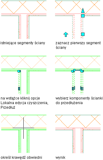

Opisana poniżej procedura pozwala zmodyfikować przenikanie ścian poprzez wydłużenie komponentu. Granicę wydłużenia może stanowić linia, łuk, okrąg, polilinia lub krawędź komponentu ściany.
. Dla pierwszego komponentu ściany przy wskazanym indeksie stylu ściany wyświetlane są uchwyty wierzchołków i krawędzi.
Istnieje możliwość wydłużenia jednocześnie kilku komponentów do granicy wydłużenia. Naciśnij klawisz Esc, aby usunąć zaznaczenie komponentów.

W poniższym przykładzie komponenty ścianki zostają przedłużone do komponentu bloczków betonowych spełniającego rolę granicy wydłużenia w celu utworzenia pasa przeciwpożarowego.
