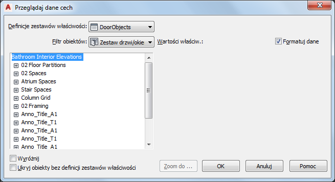

Ta procedura służy do dołączania zestawów właściwości do obiektów w odnośnikach zewnętrznych.
W temacie tym opisano następujące procedury:
| Aby... | Wykonaj następujące czynności... |
| dołączyć zestaw właściwości z rysunku głównego do obiektu w odnośniku zewnętrznym | Jeśli do obiektu nie dołączono definicji zestawu właściwości o tej samej nazwie, rząd pól obok obiektu będzie pusty. Zaznacz pole. Zestaw właściwości zostanie dołączony bezpośrednio do obiektu. Jest on wyświetlany po prawej stronie i można go edytować. |
| nadpisać zestaw właściwości z odnośnika zewnętrznego zestawem właściwości z rysunku głównego | Jeśli na niższym poziomie do odnośnika zewnętrznego dołączony jest zestaw właściwości o tej samej nazwie, na odpowiednim poziomie wyświetlane jest pole przeznaczone tylko do odczytu. Zaznacz pole obok obiektu na tym poziomie. Zestaw właściwości zostanie dołączony do odnośnika zewnętrznego na wybranym poziomie i nadpisze zestaw właściwości obiekty. Jeśli w odnośniku zewnętrznym istnieje definicja zestawu właściwości o tej samej nazwie, co wybrana powyżej, definicja ta będzie używana, w przeciwnym razie definicja zestawu właściwości z rysunku głównego zostanie skopiowana do odnośnika zewnętrznego. Zestaw właściwości zostanie wyświetlony po prawej stronie i można go będzie edytować. |
| dołączyć różne zestawy właściwości do różnych wystąpień odnośnika zewnętrznego | Rozwiń odpowiednie wystąpienie odnośnika zewnętrznego w drzewie. Zaznacz pole obok wystąpienia obiektu. Aby dołączyć inną właściwość do innego wystąpienia, wybierz inną definicję zestawu właściwości, rozwiń inne wystąpienie odnośnika zewnętrznego i dołącz do niego zestaw właściwości. |
| usunąć zestaw właściwości z rysunku głównego dla odnośnika zewnętrznego | Usuń zaznaczenie pola na odpowiednim poziomie obok danego obiektu. |
| wyświetlić w drzewie obiekty jednego typu | wybierz odpowiedni obiekt w obszarze Filtr obiektów. |
| wyświetlić tylko te obiekty, do których na jakimś poziomie dołączony jest wybrany zestaw właściwości | usuń zaznaczenie pola wyboru Ukryj obiekty bez definicji zestawów właściwości. |
