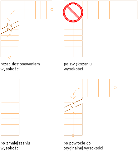

Na rysunku poniżej pokazano przykład biegu schodów z włączoną opcją StairFit przed i po zmianie wysokości.
Zmiana wysokości biegu schodów z włączoną opcją StairFit

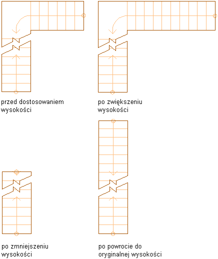

Na rysunku poniżej pokazano przykład biegu schodów z wyłączoną opcją StairFit przed i po zmianie wysokości.
Zmiana wysokości biegu schodów z wyłączoną opcją StairFit
