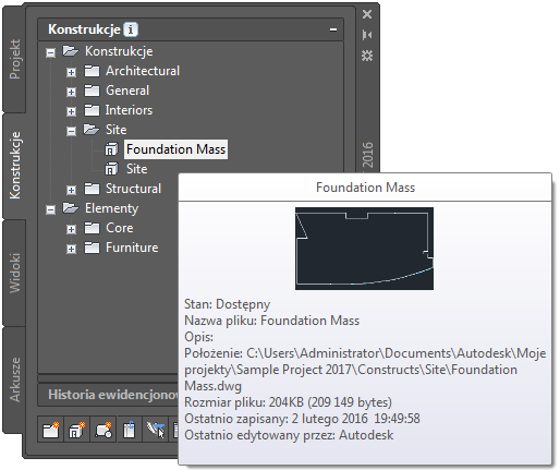

W nawigatorze projektu można wyświetlić miniatury podglądu rysunków projektu. Podgląd może zawierać grafikę, szczegół lub kombinację grafiki i szczegółu. Wyświetlanie miniatur może być pomocne podczas nawigacji w obszernych projektach zawierających wiele rysunków.
