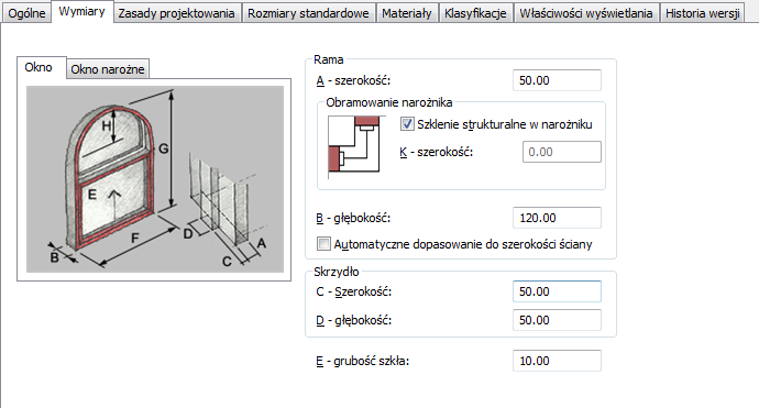

Poniżej opisano procedurę zmiany domyślnych wymiarów stylu okna zwykłego lub narożnego.
| Aby... | Wykonaj następujące czynności... |
| zmienić szerokość i głębokość ramy | w pozycji Ramka wprowadź wartości: Szerokość i Głębokość. |
| ustaw wartość szklenie strukturalne dla okna narożnego | w obszarze Obramowanie wybierz opcję Szklenie strukturalne w narożniku. |
| ustaw narożniki okna jako obramowanie i dostosuj szerokość obramowania wewnętrznego narożnika | w obszarze Obramowanie usuń zaznaczenie opcji Szklenie strukturalne w narożniku. Określ szerokość obramowania wewnętrznego narożnika. Tylko wartości dodatnie są poprawne. |
| zdefiniować szerokość ramy według szerokości ściany | w sekcji Rama zaznacz pole wyboru Automatyczne dopasowanie do szerokości ściany. |
| zmienić wymiary skrzydła | w sekcji Skrzydło wprowadź wartości w polach Szerokość i Głębokość. |
| zmienić grubość okna | wprowadź wartość w polu Grubość szkła. |
