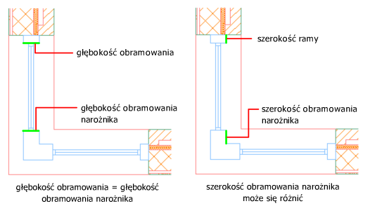

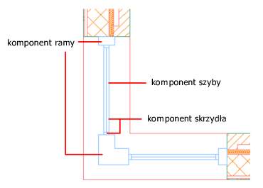

Obramowanie okna narożnego jest podzielone na:
Komponent obramowania dzieli się na obramowanie i obramowanie narożnika.
W oknie narożnym głębokość obramowania i głębokość obramowania narożnika są równe. Szerokość obramowania i szerokość obramowania narożnika mogą się różnić. Krótsza strona narożnika obramowania służy do określenia szerokości obramowania narożnika.
