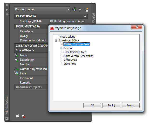

Jeśli zostało wygenerowanie pomieszczenie z obwiedniami obliczonymi za pomocą normy obliczania powierzchni, niezbędne może być sklasyfikowanie pomieszczenia zgodnie z wybraną normą, aby wyposażyć normę w informacje potrzebne do obliczenia obwiedni. Przykładowo norma BOMA wymaga klasyfikowania pomieszczeń według ich typów, gdyż typ pomieszczenia jest istotny dla określenia odsunięć obwiedni.
Na przykład jeśli jako normę obliczeń powierzchni dla rysunku wybrano BOMA, wyświetlana jest definicja klasyfikacji BOMA
