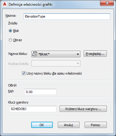

Ta procedura umożliwia dodanie definicji właściwości grafiki do definicji zestawu właściwości. Wartości właściwości grafiki mogą być blokami w bieżącym rysunku lub plikami graficznymi, np. plikami BMP, GIF, JPG, PNG lub TIF. Wyświetlanego obrazu nie można bezpośrednio edytować.
W zestawieniach bloki są wyświetlane jako właściwości graficzne tylko w przypadku, gdy istnieją w aktualnym rysunku i nie mają charakteru bloków opisowych. Jeżeli zestawienie lub styl tabeli zestawieniowej zostanie przekopiowany do nowego rysunku, należy upewnić się, czy zostały skopiowane wszystkie bloki.
| Aby... | Wykonaj następujące czynności... |
| wybrać blok z aktualnego rysunku | wybierz opcję Blok, wybierz nazwę bloku z listy rozwijanej. |
| wybrać blok spoza aktualnego rysunku | wybierz opcję Blok, kliknij przycisk Przeglądaj, wybierz blok i kliknij Otwórz |
| wybrać plik rysunku | wybierz opcję Blok, kliknij przycisk Przeglądaj, wybierz rysunek i kliknij przycisk Otwórz. |
| wybrać plik graficzny | wybierz opcję Obraz i kliknij przycisk Przeglądaj. W oknie dialogowym Wybierz plik obrazu wskaż plik graficzny, a następnie kliknij przycisk Otwórz. Wybierz typ ścieżki z listy rozwijanej. Stosowanie względnych ścieżek sprawia, że projekt jest łatwiej przenośny. |
Aby zmienić nazwę definicji właściwości, kliknij dwukrotnie wartość opcji Nazwa.
Wybrany format staje się domyślnym formatem kolumny, gdy właściwość jest dodawana do stylu tabeli zestawieniowej. Może zostać zmieniony w dowolnej chwili. Kolumna Przykład pokazuje, w jaki sposób wartość domyślna jest wyświetlana za pomocą wybranego formatu.
